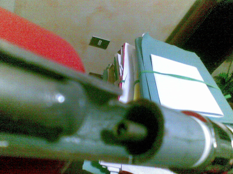

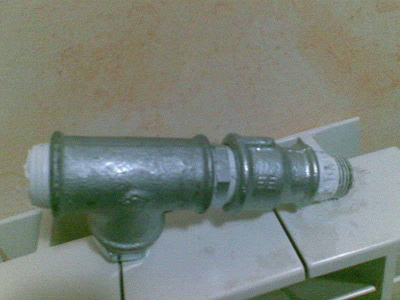

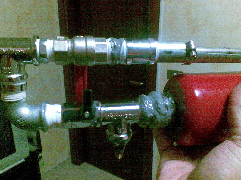

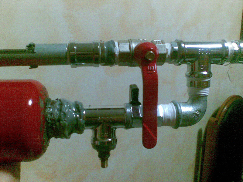

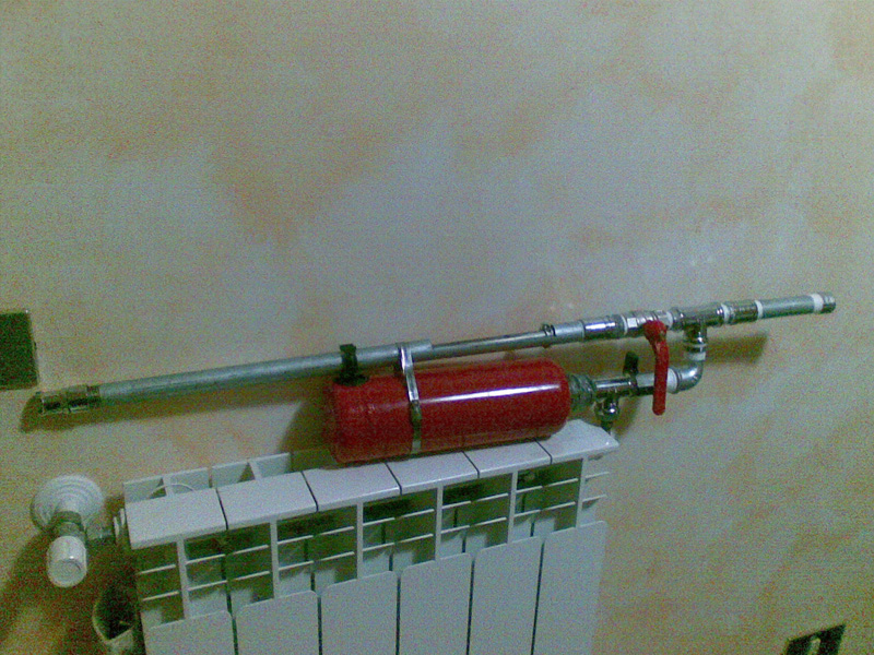

ho fatto le foto, ma non riesco a mettrle perchè mi dice che sono in formato troppo grande. :(
max76
Posts: 56
Joined: Wed Jan 04, 2012 10:32 am
ecco:
max76
Posts: 56
ancora
max76
Posts: 56
ecco
max76
Posts: 56
ancora
max76
Posts: 56
qui
max76
Posts: 56
fine
max76
Posts: 56

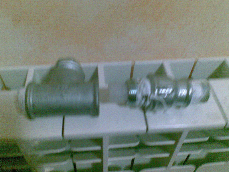

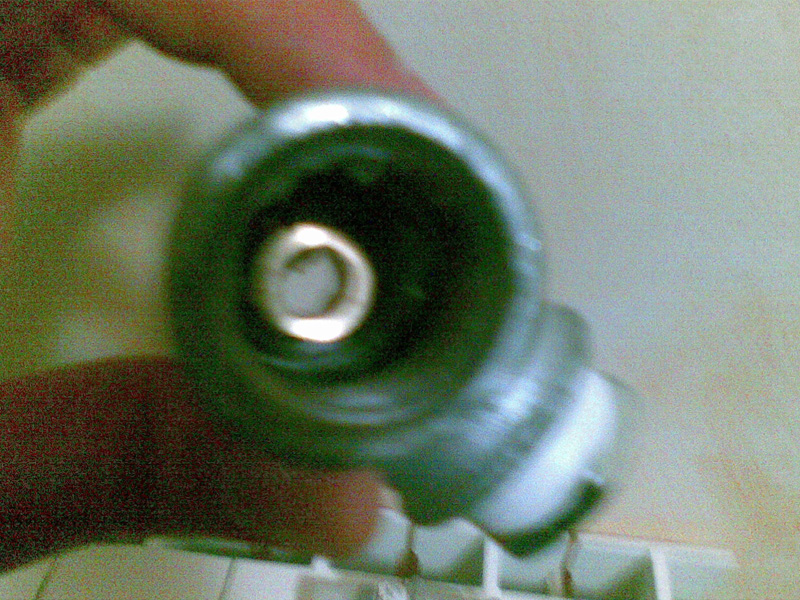

è senza qev non so che sistema ho fatto,ma comunque spara. :?

ciao
ora ho capito...
cosi come l'hai fatto non potrebbe mai funzionare come una valvola di scarico veloce
guarda con attenzione il video con la spiegazione di come funziona
segui questo design in un primo momento per capire bene il concetto...
guardando il video si nota che il serbatoio di aria si trova sotto la 'T' (sotto il pistone), nella parte sinistra c'è la valvola da bici per mettere in pressione il serbatoio d'aria, seguito dalla valvola a sfera
come funziona?
si chiude la valvola a sfera, quando si inizia a pompare - la pressione dietro il pistone aumenta spingendolo in avanti contro la canna (il tuo hose adapter) che viene tappata, quindi l'aria non potendo uscire si accumula nel serbatoio fino a raggiungere la pressione desiderata
per sparare bisogna aprire la stessa valvola a sfera (che si trova dietro il pistone), quindi l'aria esce creando una depressione alle spalle del pistone che viene succhiato rapidamente verso la valvola a sfera, nello stesso tempo il pistone si allontana dal 'hose adapter' non coprendo più la canna e l'aria esce fuori spingendo il tuo proiettile
più semplice di cosi...
capisci ora perche il tuo sistema non può funzionare: hai messo la valvola a sfera dalla parte sbagliata (lato canna), invece dovresti metterla nella parte opposta eliminando il secondo serbatoio e mettendo tra il pistone e questa valvola a sfera il 'T' con la valvola da bici
l'estintore va messo sotto il pistone (quindi nello stesso posto dove si trova ora - senza considerare la valvola da bici che verrà spostata)
per rispettare gli altri utenti di questo sito è meglio che parliamo il più possibile in inglese, cosi facendo di sicuro qualcuno riuscirà a spiegarti meglio quello che io non riesco
